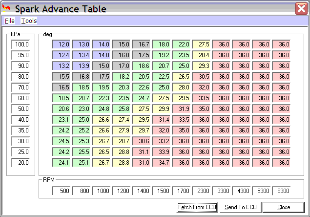

MiDiM Опубликовано 26 Августа 2011 Жалоба Опубликовано 26 Августа 2011 Интересует вопрос, при выставлении угла опережения зажигания со снятой вакуумной трубкой на 14 градусов при 1000 оборотов каким должно быть крайнее значение при повышении оборотов с уже одетой трубкой. Пытаюсь определить правильно ли работает вакуумный клапан трамблера... На моем двигателе с одетой трубкой значение опережения поднимается до 50 градусов, корректно ли это? Root размещал такую таблицу, в ней даны предельные значения в 36 градусов, я так понимаю, что это аналог трамблера с одетой трубкой... Цитата

root Опубликовано 26 Августа 2011 Жалоба Опубликовано 26 Августа 2011 В мануале, откуда взята картинка выше, написано что для наших древних моторов 36 градусов - потолок.older engines (1960s up to 1990 or so) with two valves - max advance = 36° newer two-valve engines - max advance = 30° three or four valve engines - max advance = 26°then adjust for bore size: under 3.5" (89mm) - subtract 3° between 3.5" and 4.000" (101.6mm) - no adjustment over 4.001" (+101.6mm) - add 3° then adjust for the fuel: regular - subtract 2° mid-grade - subtract 1° premium - no adjustment That gives us a maximum advance figure. It you have an aftermarket combination with a good squish area and optimized quench, subtract another 2°. If you have a flathead, add 3° or 4° or more. Цитата

MiDiM Опубликовано 27 Августа 2011 Автор Жалоба Опубликовано 27 Августа 2011 Сорри, не запостил ссылку на видео... Там 36 вроде как со снятой трубкой. Вот другой ролик с дивгателем шеви, там 36 с одетой трубкой.. Нет, у меня как раз все работает, утечек нет. Но опережение с одетой трубкой уходит к 50...Короче изначально измерю разряжение, а потом буду копать в трамблере... Цитата
