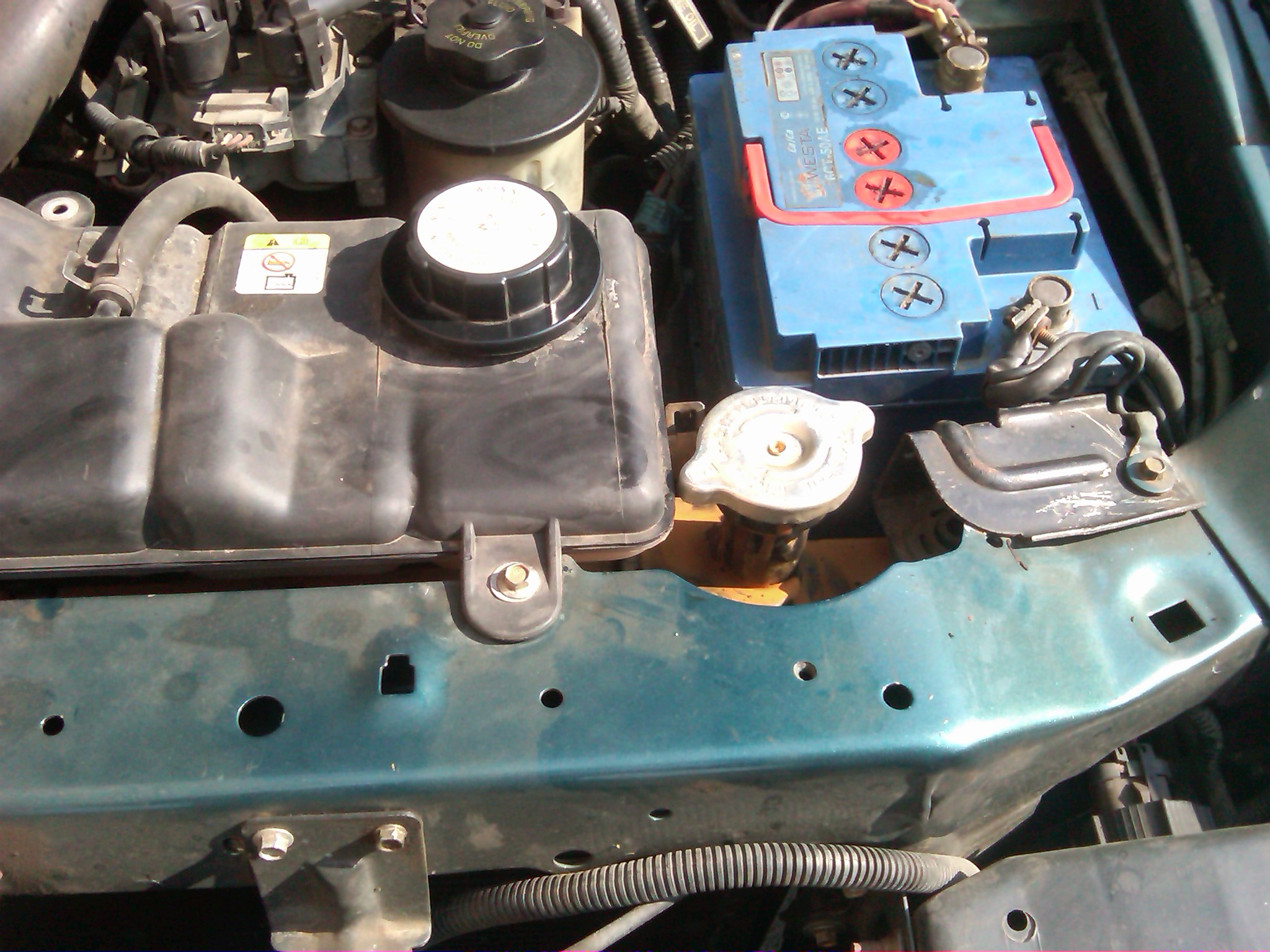

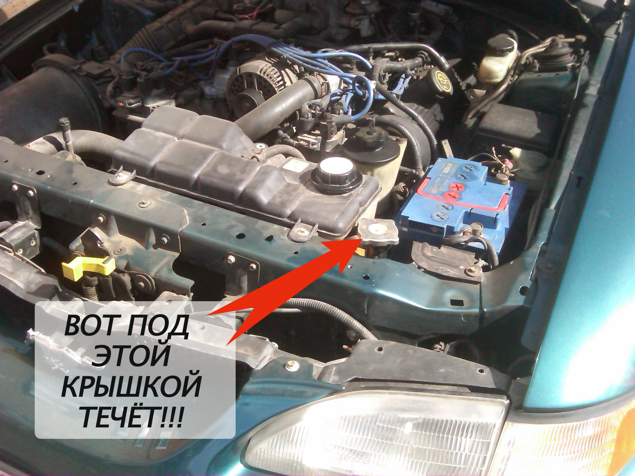

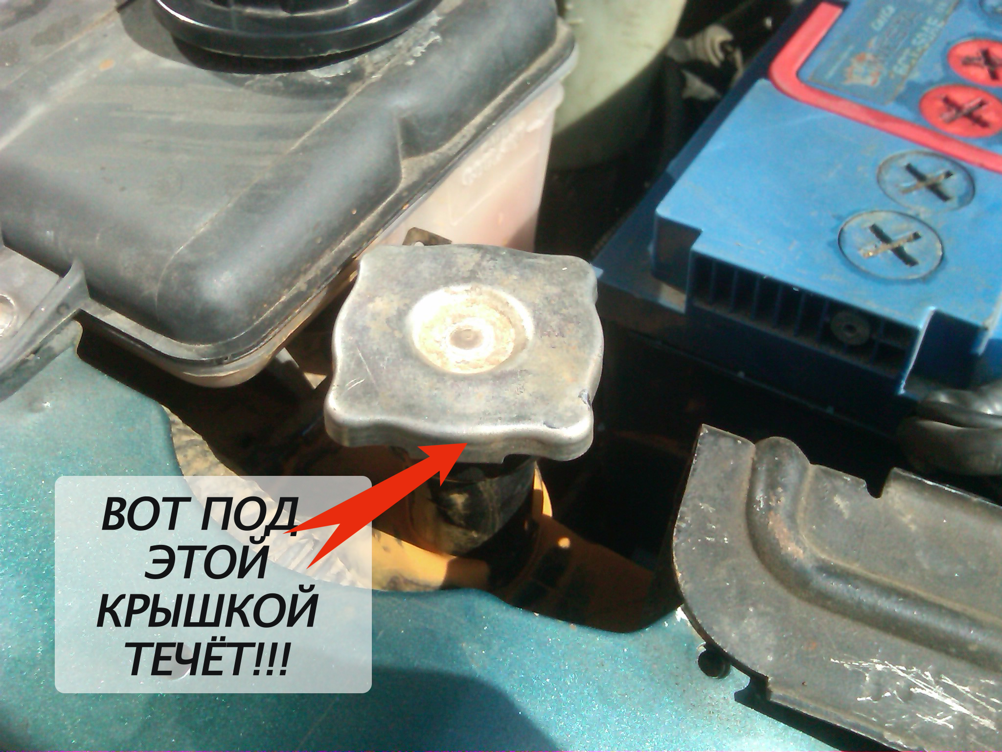

Stuntman Опубликовано 1 Сентября 2011 Жалоба Опубликовано 1 Сентября 2011 Течет антифриз из под крышки на радиаторе, но не из под бачка, а через радиаторную, которая справа...надо заменить эту крышку....однако в продажах или комплект за 200уе, где тоже не видно нужной крышки, либо крышка основная на радиатор.... может есть ссылка на эту часть, либо может приколхозить отечественное???? вот фоты..., Цитата

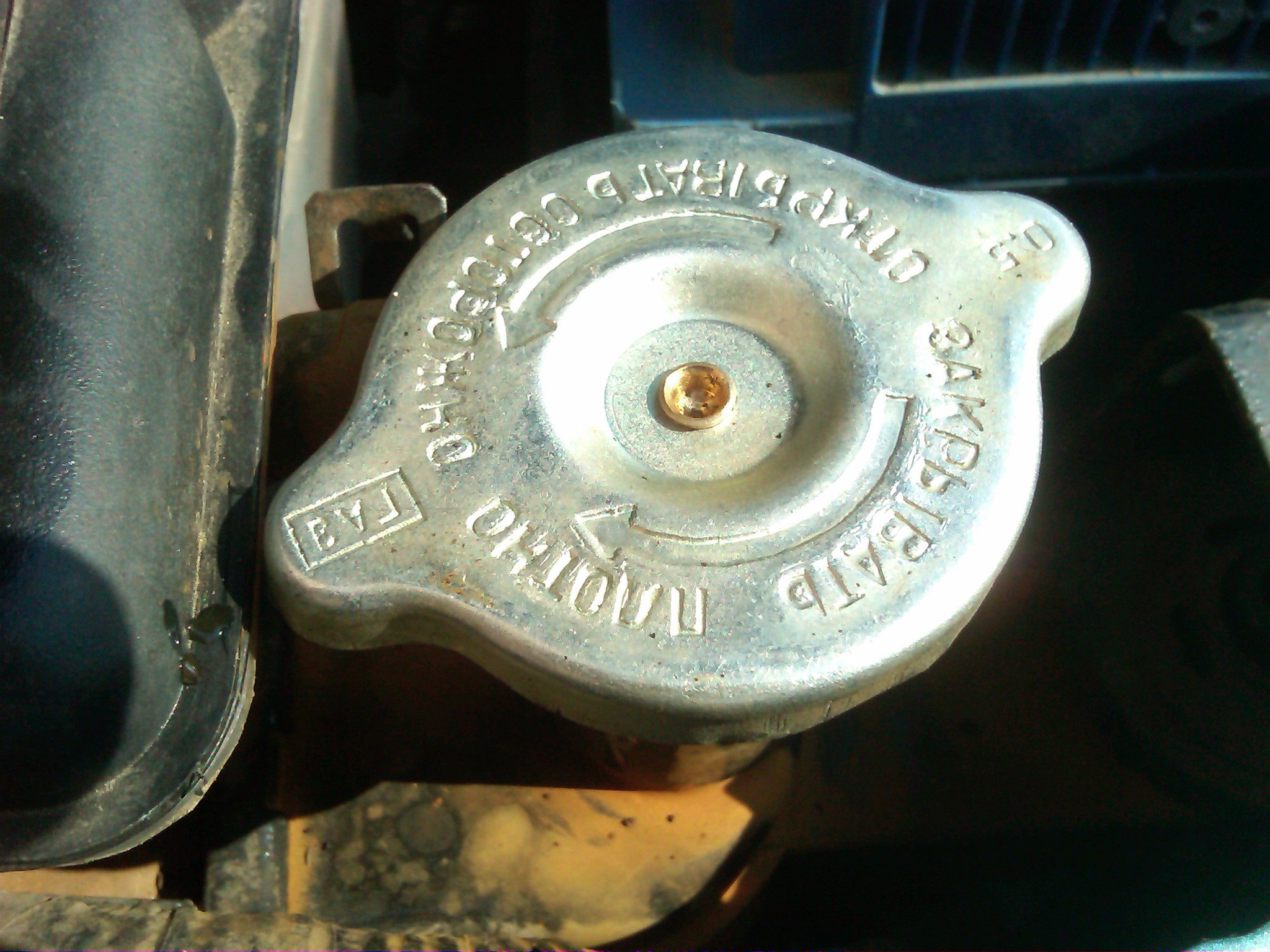

BarsV8RT Опубликовано 1 Сентября 2011 Жалоба Опубликовано 1 Сентября 2011 А крышка на фотке топик стартера очень похожа на отечественную(?) Цитата
fuel slut israel Опубликовано 1 Сентября 2011 Жалоба Опубликовано 1 Сентября 2011 и на китайскую и на пиндосовскую их много такие кто делает Цитата

Георгий Опубликовано 2 Сентября 2011 Жалоба Опубликовано 2 Сентября 2011 А кто сказал, что проблема в крышке?Во-во. Проблема в резиновом уплотнении, усохшем от старости.Берутся большие ножницы, кусок нормальной камеры, и по трафаретам старых прокладок вырезаются две новые. Вставляются в крышку и вуа-ля! Всё работает. Цитата

Stuntman Опубликовано 3 Сентября 2011 Автор Жалоба Опубликовано 3 Сентября 2011 Поставил временно крышку ГАЗ-УАЗ....села, как родная))) НЕ ТЕКУ!!!! Цитата

Mattador Опубликовано 5 Сентября 2011 Жалоба Опубликовано 5 Сентября 2011 кстати, у меня такой крышки нет. Только на бачке радиатора. Что это за отверстие она закрывает? Цитата
