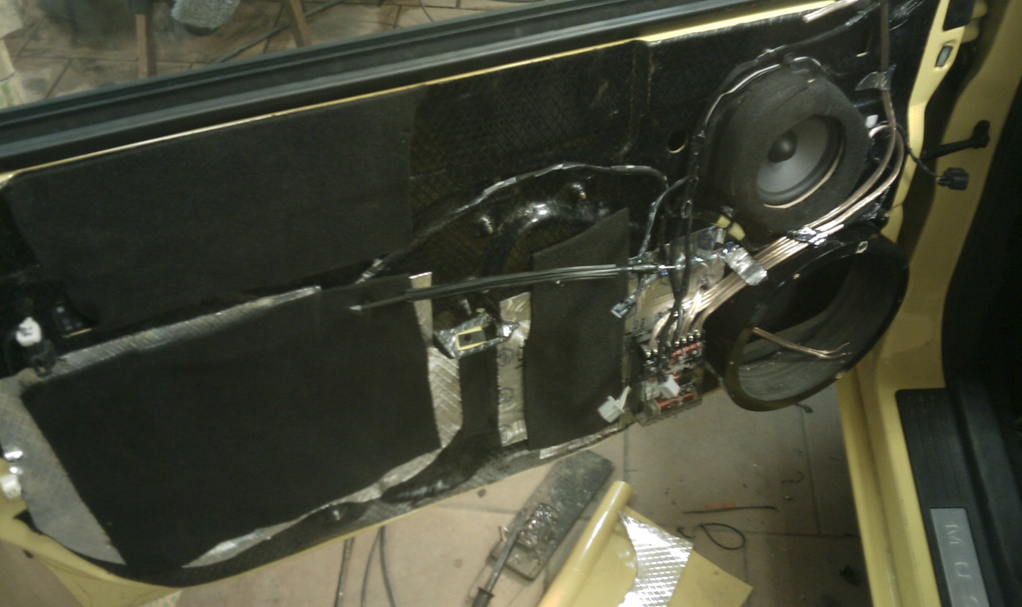

ночной странник Опубликовано 6 Марта 2009 Жалоба Опубликовано 6 Марта 2009 вот что у меня с дверями получилось ссори за качество с телефона. З.Ы. внутри тоже все проложил. двери теперь закрываются жутко приятно ) Цитата
