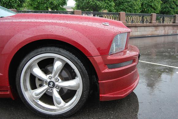

ARst Опубликовано 23 Апреля 2009 Жалоба Опубликовано 23 Апреля 2009 У меня стоят, выглядит вот так: Цитата
Sokolov Опубликовано 23 Апреля 2009 Автор Жалоба Опубликовано 23 Апреля 2009 (изменено) дану какая бутафория...он не пытаеться открытся,он хочет улететь Изменено 28 Апреля 2009 пользователем Sokolov Цитата
Sokolov Опубликовано 23 Апреля 2009 Автор Жалоба Опубликовано 23 Апреля 2009 (изменено) У меня стоят, выглядит вот так: да на стоке проблем не было....чую как раз изза дырок взлетает...скока ставить замков? короче Изменено 25 Апреля 2009 пользователем Sokolov Цитата

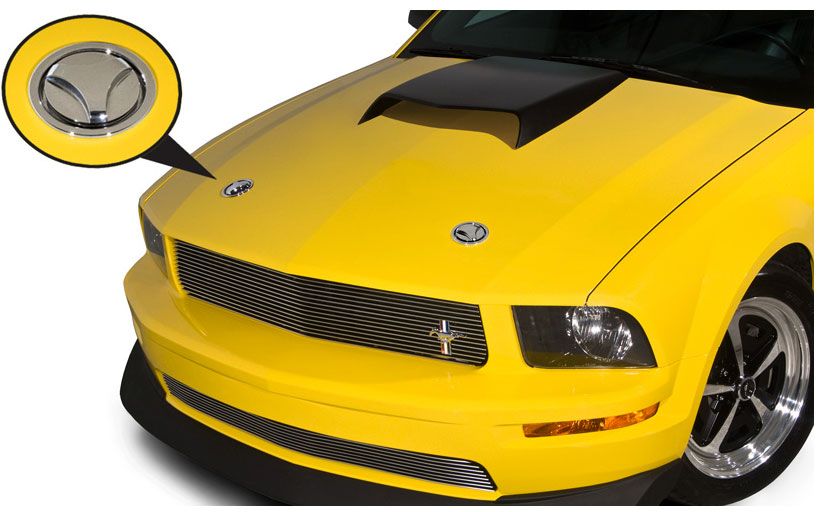

Vigo Опубликовано 24 Апреля 2009 Жалоба Опубликовано 24 Апреля 2009 (изменено) Раз уж взял капот Cervinis - надо брать и худ локи от них - я думаю что из вышепредложенного самый айс:https://www.cervinis.com/product.aspx?car=1&id=1208#7100 Изменено 24 Апреля 2009 пользователем Vigo Цитата
Sokolov Опубликовано 24 Апреля 2009 Автор Жалоба Опубликовано 24 Апреля 2009 (изменено) Раз уж взял капот Cervinis - надо брать и худ локи от них - я думаю что из вышепредложенного самый айс:https://www.cervinis.com/product.aspx?car=1&id=1208#7100у тебя что стоит?эти?как с зимой?как вообще?капот кстати не у кирвини брал,а там где они берут...труфибер(чтоб бабло не палить) Изменено 24 Апреля 2009 пользователем Sokolov Цитата
Vigo Опубликовано 24 Апреля 2009 Жалоба Опубликовано 24 Апреля 2009 у тебя что стоит?эти?как с зимой?как вообще?капот кстати не у кирвини брал,а там где они берут...труфибер(чтоб бабло не палить)Нее, у меня локов нет. без надобности. но мне что нравится - все очень герметично смотрится без сквозных отверстий.А по капоту - хоть кервини, хоть труфибер - разницы, согласен - нет. Если будешь их брать - просто посмотри код твоего капота на кервини чтобы взять именно то что нужно, чтоб потом не колхозить. Цитата
Sokolov Опубликовано 24 Апреля 2009 Автор Жалоба Опубликовано 24 Апреля 2009 (изменено) Нее, у меня локов нет. без надобности. но мне что нравится - все очень герметично смотрится без сквозных отверстий.А по капоту - хоть кервини, хоть труфибер - разницы, согласен - нет. Если будешь их брать - просто посмотри код твоего капота на кервини чтобы взять именно то что нужно, чтоб потом не колхозить.не хочеться локи ставить-не нравяцо...стоковый замок чет не выглядет надежно,на фото я так и не пнял...кобзонвская нашлепка,*зачем* ей замки? Изменено 28 Апреля 2009 пользователем Sokolov Цитата

Vigo Опубликовано 27 Апреля 2009 Жалоба Опубликовано 27 Апреля 2009 не хочеться локи ставить-не нравяцо...капт уже стоит и хочет улететь...стоковый замок чет не выглядет надежнона фото я так и не пнял...кобзонвская нашлепка,*зачем* ей замки?Ну это ж просто пример как эта хрень смотрицца. И ты ж видел - там 3 опции - для стока и для разных капотов. Цитата
