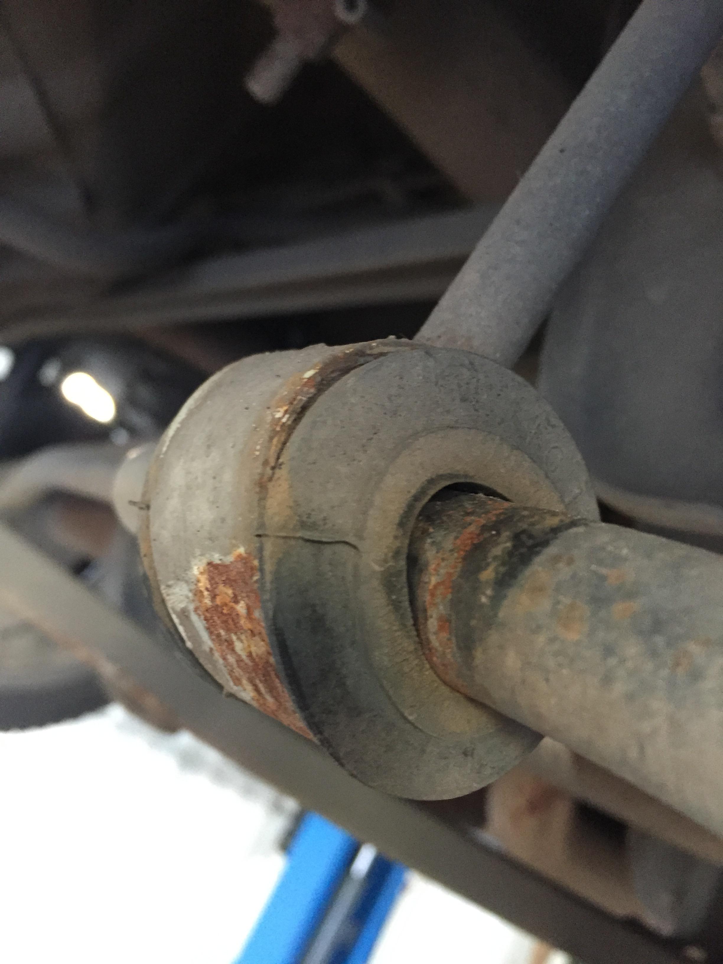

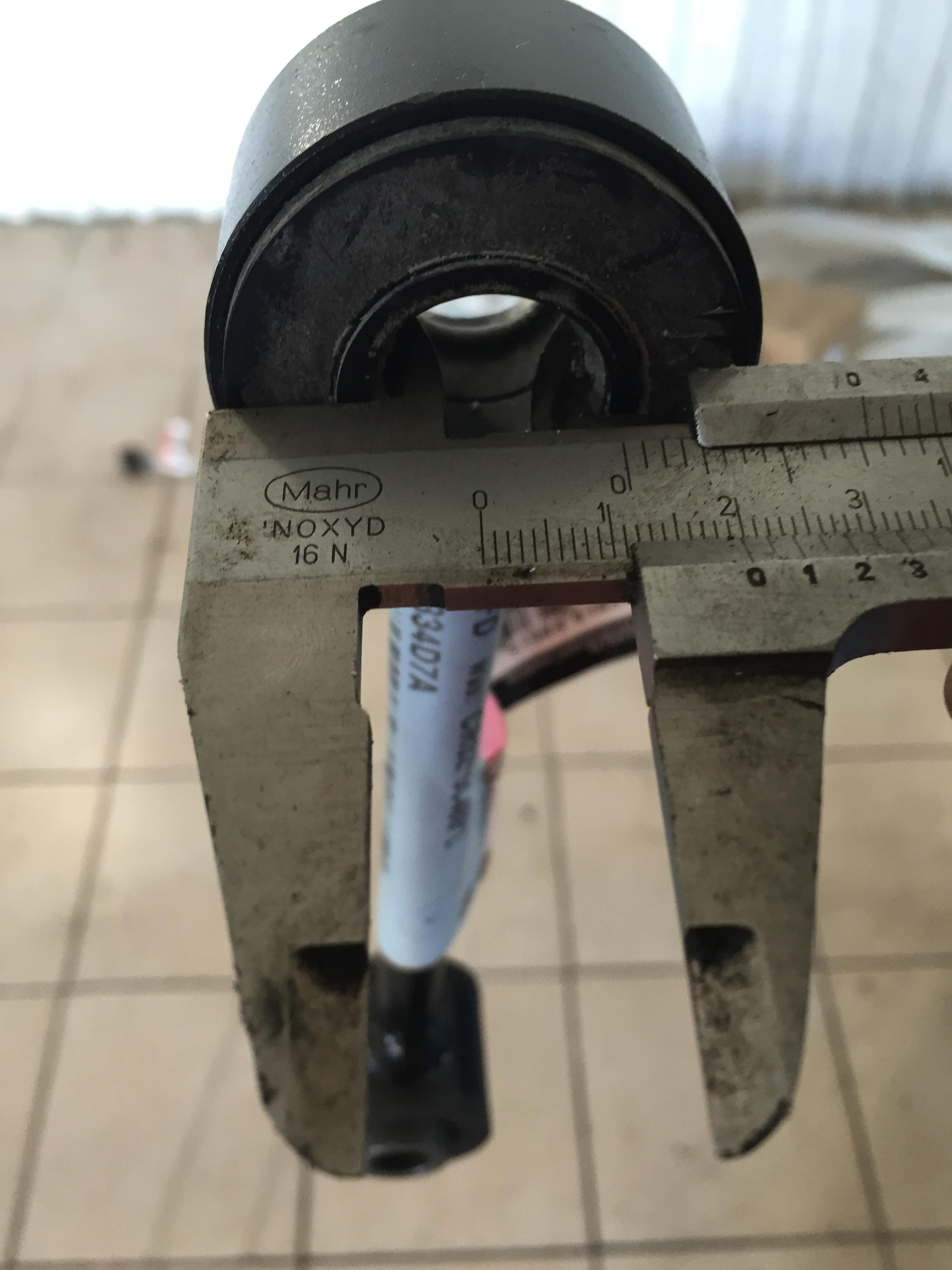

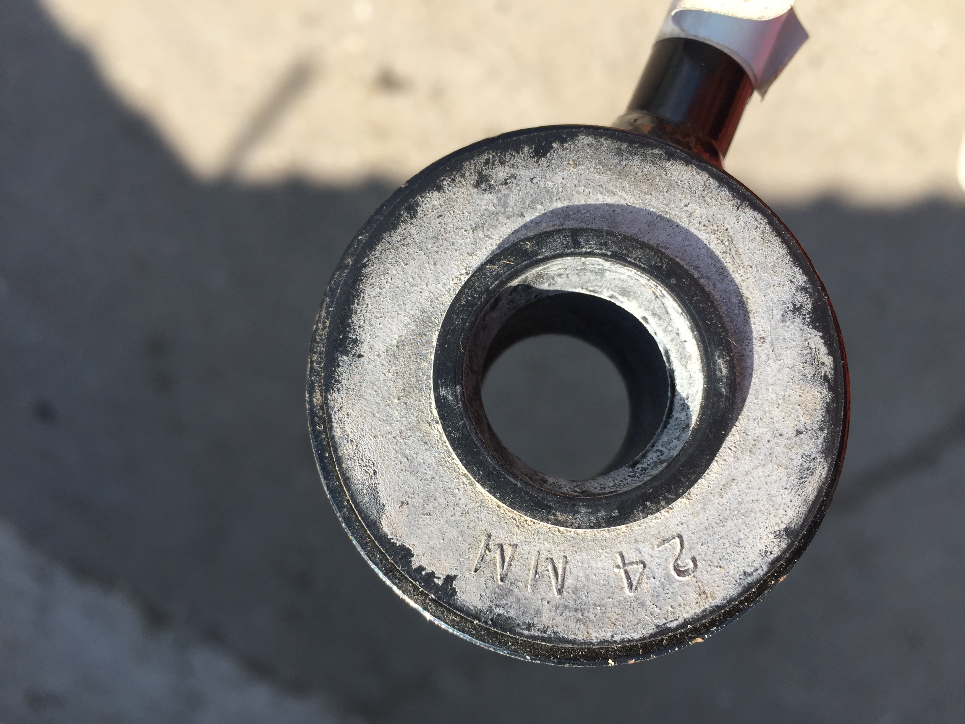

Zorger 6 Опубликовано 5 Мая 2016 Автор Жалоба Поделиться Опубликовано 5 Мая 2016 (изменено) Всем привет! В общем подняли машину. Блок вопросов, если кто знает буду очень благодарен: 1) Амортизаторы сток от 11-14 года (судя по номеру, фото приложено) - следовательно надо брать или сток или тюнинг. Но если брать тюнинг, то они идут без пыльника, не могу найти пыльник амортизатора отдельно, везде только в сборе. Родные пыльники один нормальный, второй вываливается из штатного места крепления при поднятой машине Кто то сталкивался? менять их или просто взять аморты и оставить старые пыльники. 2) Рычаги. В них точно стоят шаровые не от моего модельного. Номер моих рычагов по каталогу 3079 LH/ 3078 RH , я не нашел ничего похожего. Нашел только номера 014110 B и E816N (фото приложены). Как определить от какого года у меня рычаги? и меняются ли в них сайлентблоки отдельно или только с рычагом вместе? 3) Приговорили еще стойки заднего стабилизатора, точнее его втулки. Стойки и стаб синего цвета, не думаю что родные. Но никаких номеров нет, диаметр стаба 24 мм. Я порылся на сайтах запчастей, нашел http://www.americanmuscle.com/sr-rear-swaybar-endlink-0510.html (хотя походу они не на мой год) . Их можно брать или тюнинг стабы других диаметров и они не подойдут? Посмотрел варианты не стоковых стабов они толщиной от 22 (форд рейсинг) до 26 . В мануале про диаметр стаба ни слова блин Update: перерыл форумы американцев, пишут что 24 мм задний стаб это Трек Пэк/Брембо Кит или старые GT500/KR. Осталось теперь найти где найти такие стойки /втулкипод этот диаметр. Кто то сталкивался? Заранее спасибо! Изменено 6 Мая 2016 пользователем KillBill Цитата Ссылка на сообщение Поделиться на других сайтах

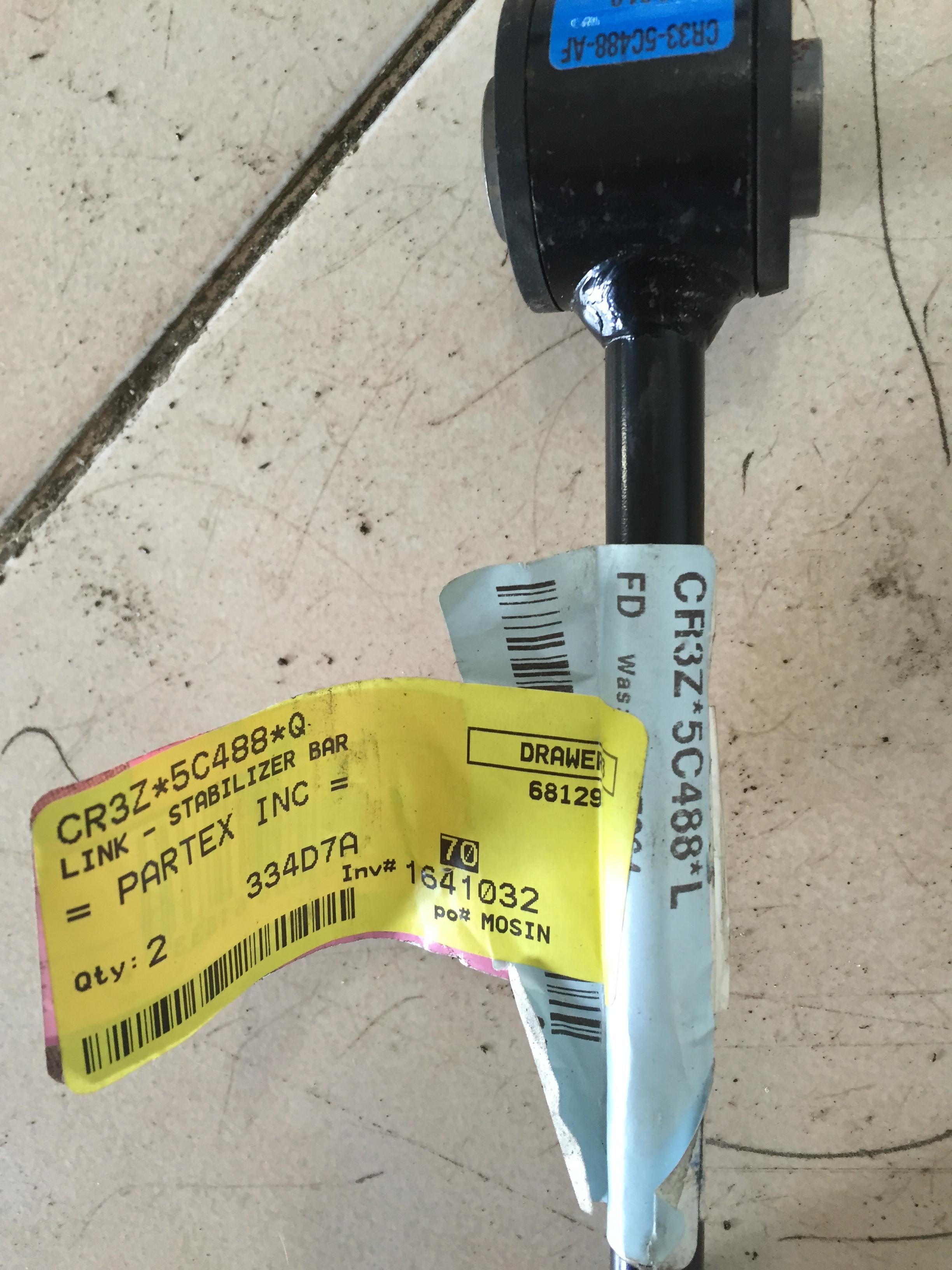

Дима999 64 Опубликовано 6 Мая 2016 Жалоба Поделиться Опубликовано 6 Мая 2016 (изменено) штатный задний стаб ГТ 11+ 24мм, с него и втулки ставь оригинальные я брал вместе со стойками, т.к. менял штатный 20мм на 24мм и с ним не было стоек номер их CRZ-5C488-L (Q, AF ещё на них в конце написано вместо L) натянуть их очень не просто было, прессом вдвоём... Изменено 6 Мая 2016 пользователем KillBill Цитата Ссылка на сообщение Поделиться на других сайтах
