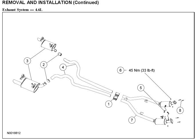

Теперь в принципе мне все понятно, особо проблем не вижу как сделать выхлоп на 2 трубы. Остался вопрос про лямбда-зонд и другие датчики, они надеюсь стоят до того места где пошла уже одна труба? А звук может менять и другими способами:) в самой оконечной части выхлопа

Кстати лямбду и другую лабуду тоже можно перенести ;)
На 05+ первые лямбды расположены перед катализаторами вторые вкручены в катализаторы.На рисунке для V6 позиция ?7 (для V8 позиция ?5). Нет необходимости их переносить если изменения производятся после катализаторов .
