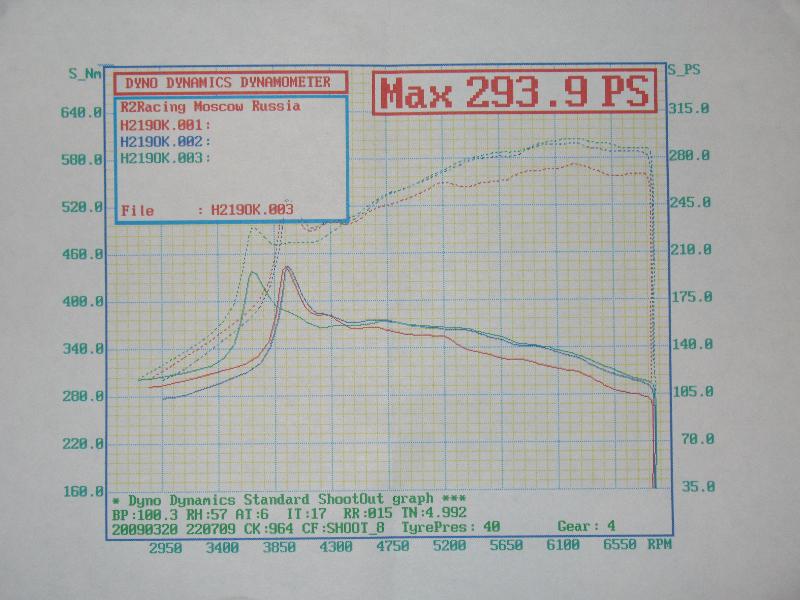

Doc 0 Опубликовано 20 Марта 2009 Автор Жалоба Поделиться Опубликовано 20 Марта 2009 Ну так съезди в Королев в R2R. Позвони Дмитрию - владельцу этой точки, договорись про день и время. Никогда у них проблем не было с тем, чтобы машинку замерить. Тебе ничего настраивать не нужно. Там делов то на пол часа. Нормальный стенд.Вот и съездил я в славный город Королев в р2р.Вот результат:Ребята, конечно стали убеждать, что это они сильно мост к стенду приятнули - вот, типа, и расхождение с паспортными силами...Но мне от этого спокойнее не стало...Какие будут мысли? Цитата Ссылка на сообщение Поделиться на других сайтах
fire 0 Опубликовано 20 Марта 2009 Жалоба Поделиться Опубликовано 20 Марта 2009 (изменено) Отличный результат. Замеры с колёс Мустанга 05+ показывают 275-285 л.с. в среднем . Как мерить короче. Потери на трансмиссию же есть. Для точного подсчёта важно вводить коеэффициент правильный при замере, да и даже если всё сделано точно , то атмосферное давление и температуру воздуха никто не отменял. Погрешность оборудования и т.д. В паспортные данные указываются замеры сделаны в идеальных условиях всё таки. Так что без паники. Просто ты привык к машине. Совершенно нормальное явление. В связи с этим, либо надо поездить месячишко не Фокусе, либо ставить компрессор. Единственное: кривая момента меня расстроила. Очевидно был букс на барабанах. Изменено 20 Марта 2009 пользователем fire Цитата Ссылка на сообщение Поделиться на других сайтах
Naz Gul 201 Опубликовано 20 Марта 2009 Жалоба Поделиться Опубликовано 20 Марта 2009 294 PS это 290 лысы SAE Если это мощность на колёсах то это супер результат Если уже с коэффициентом на потери в трансмиссии (типа как на маховике) то всё равно нормально: отличие от паспортного сильно меньше 5% - такого никогда не почуствуешь. Вердикт - надо пару-тройку дней поездить на каком-нить матизе или королле Я бы на твоём месте облегчённо выдохнул Цитата Ссылка на сообщение Поделиться на других сайтах
Pingvinov 128 Опубликовано 20 Марта 2009 Жалоба Поделиться Опубликовано 20 Марта 2009 Ребята, конечно стали убеждать, что это они сильно мост к стенду приятнули - вот, типа, и расхождение с паспортными силами...Но мне от этого спокойнее не стало...Какие будут мысли?Тебя тревожит то, что тебе предъявили на 4 л.с. меньше чем в паспорте?!!! Это, право, удивительно. Я тебя уверяю, ты можешь весь день сравнивать динамику двух машин, заведомо зная, что одна имеет 300, а другая 296 сил, но понять какая слабее без приборов не сможешь. Не волнуйся. Все у тебя нормально. Цитата Ссылка на сообщение Поделиться на других сайтах
Allexey 0 Опубликовано 20 Марта 2009 Жалоба Поделиться Опубликовано 20 Марта 2009 Результат по моему отличный, такое небольшое расхождение с паспортными данными честно говоря даже удивило. Цитата Ссылка на сообщение Поделиться на других сайтах

DoctorM 0 Опубликовано 20 Марта 2009 Жалоба Поделиться Опубликовано 20 Марта 2009 Я как-то приводил результат замера GT500 2008 года, проведенного Top Gear: у них с механикой из 500 лс на колесах осталось только 447, это на механике. Поздравляю! Цитата Ссылка на сообщение Поделиться на других сайтах
Naz Gul 201 Опубликовано 20 Марта 2009 Жалоба Поделиться Опубликовано 20 Марта 2009 (изменено) Я как-то приводил результат замера GT500 2008 года, проведенного Top Gear: у них с механикой из 500 лс на колесах осталось только 447, это на механике. Поздравляю!Поправка: из четырёхсот семидесяти пятии судя по всему именно RWHPКроме того замеры были явно некорректны-передок не обдувался воздухом, что (учитывая особенности впуска) вполне могло отнять и больше лошадей. Изменено 20 Марта 2009 пользователем Naz Gul Цитата Ссылка на сообщение Поделиться на других сайтах

DoctorM 0 Опубликовано 21 Марта 2009 Жалоба Поделиться Опубликовано 21 Марта 2009 Поправка: из четырёхсот семидесяти пятии судя по всему именно RWHPКроме того замеры были явно некорректны-передок не обдувался воздухом, что (учитывая особенности впуска) вполне могло отнять и больше лошадей.А америкосам на счет точности вообще все фиолетово: в паспорте В6 213 лс, вслух и в характеристиках при описании машины их удовлетворяет цифра 200, про В8 аналогично, везде упоминается просто 300 лс. И заметь, в табличке то стоит 500НР. Цитата Ссылка на сообщение Поделиться на других сайтах
Naz Gul 201 Опубликовано 21 Марта 2009 Жалоба Поделиться Опубликовано 21 Марта 2009 Где то в журналах типа за рулем (просто не помню в каком) читал что каждые +10 градусов отнимают 3% от мощьности двигателя.Так а дело то не в журналах - это физика: Нормальная температура - 293о по Кельвину+10 это будет 303о. Т.о. ((293/303)-1)*100% = -3,3% от мощности и момента Такая же фигня с атмосферным давлением. Цитата Ссылка на сообщение Поделиться на других сайтах
Naz Gul 201 Опубликовано 21 Марта 2009 Жалоба Поделиться Опубликовано 21 Марта 2009 А америкосам на счет точности вообще все фиолетово: в паспорте В6 213 лс, вслух и в характеристиках при описании машины их удовлетворяет цифра 200, про В8 аналогично, везде упоминается просто 300 лс. И заметь, в табличке то стоит 500НР.Просто не могу привести ссылку на фордовский сайт - там всё обновилось для 2010 мод. годаТам помнится также было написано "at least 475 HP" Цитата Ссылка на сообщение Поделиться на других сайтах
