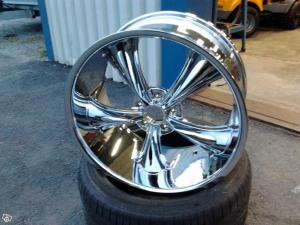

Rafis 0 Опубликовано 6 Сентября 2012 Жалоба Поделиться Опубликовано 6 Сентября 2012 Dobrogo vremeni sutok podskajite plizz, po razmery diskov pered 18/8 +2 Offset,zad 20/10 +35 Offset,4,5/114.3 raznica v 2 diametra.kak bydet skazivatsja pri ezde,tormojenii ? 4to ozna4aet +2 i +35 offset ? podaidyt li oni na mustang v6 2005 goda ? i kakaja rezia podoshla bi na eti diski ? sammi diski po ssilke,spasibo zaranie Цитата Ссылка на сообщение Поделиться на других сайтах

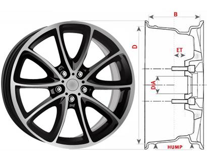

Tortuga 15 Опубликовано 7 Сентября 2012 Жалоба Поделиться Опубликовано 7 Сентября 2012 (изменено) выводы делай сам, арифметика рулит штатный офсет (на схеме - ЕТ) на 05+, насколько я знаю, 35 а центральное отверстие какое? у нас 70,6мм, если меньше - не пойдет, больше- кольца понадобятся центровочные вообще, было бы понятно наоборот: перед 20 зад 18, дабы поставить более мясистую резину для зацепа, 20 на зад ? ну не знаю..., хотя, имеет право быть 2i- непонятен вопрос, возможно, это офсет 2 дюйма, те около 51 мм Изменено 7 Сентября 2012 пользователем Tortuga Цитата Ссылка на сообщение Поделиться на других сайтах
KillBill 282 Опубликовано 7 Сентября 2012 Жалоба Поделиться Опубликовано 7 Сентября 2012 (изменено) ...2i- непонятен вопрос, возможно, это офсет 2 дюйма, те около 51 мм2i означает "2 и""4to ozna4aet +2 i +35 offset" = что означает +2 и +35 вылетто Rafis... в интернете полно ресурсов по колесам... и про вылет и про резину и про рекомендуемую ширину диска...стандартные размеры колес выдает tirerack.com...получаешь их и идешь в любой шинный калькулятор и колдуешь с размерами. вот те 18вот те 20вот те диски с параметрамиКак скажется на езде и торможении? Да хер его знает как скажется... как объяснять на словах то, что нужно прочувствовать на машине, пустой треп в стиле лучше - хуже. Меряй тормозной путь, увод колеса, поворачиваемость избыточную или недостаточную, потом поставишь новые котлы и сделаешь те же замеры и скажешь как повлияло. Изменено 7 Сентября 2012 пользователем KillBill Цитата Ссылка на сообщение Поделиться на других сайтах
